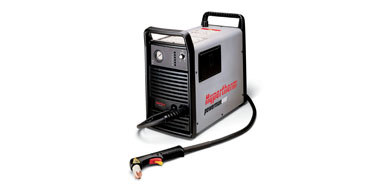

Duramax Nachrüstbrenner für Powermax600/800/900-Anlagen und MAX42/43-Geräte
Mit einem Duramax®-Nachrüstbrenner können Sie ältere Powermax-Anlagen aufwerten und ihre Leistung und Produktivität verbessern. Nachrüstbrenner sind für Powermax600/800/900-Anlagen und MAX42/43-Geräte erhältlich, und sind mit dem für Ihre Anlage konstruierten Brenneranschluss voll kompatibel, wodurch die Nachrüstung zum Kinderspiel wird. Die manuellen und mechanischen Typen sind jeweils mit oder ohne Schnellkupplung erhältlich.
- Manuelle und Maschinenausführungen erhältlich
- Der patentrechtlich geschützte, faserverstärkte Brennergriff hat eine fünf Mal höhere Schlagfestigkeit und eine um 20 % höhere Hitzebeständigkeit als T-Brenner
- Mit der SpringStart™-Elektrodentechnologie werden die beweglichen Teile im Brenner eliminiert, wodurch es zu einer wesentlich zuverlässigeren Lichtbogenzündung kommt

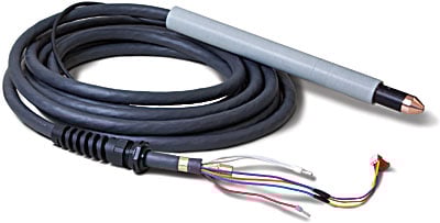

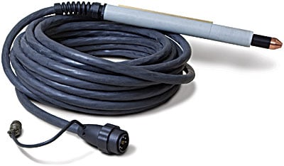

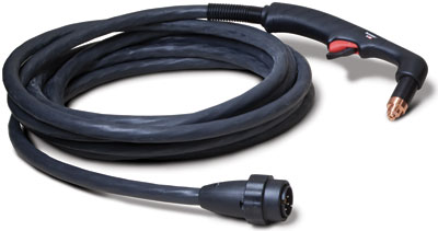

Duramax MRT-Maschinenbrenner mit und ohne Schnellkupplung
Brennerbaugruppen
Beinhaltet Verschleißteile, Betriebsanleitung und Verschleißteil-Aufkleber für Ihre Anlage
| Teile-Nummer | Beschreibung – Anlagen |
| 228920 | MRT-Maschinenbrenner-Baugruppe, 7,6 m Schlauchpaket – Powermax600, Powermax800, Powermax900, MAX42, MAX43 |
| 228921 | MRT-Maschinenbrenner-Baugruppe, 15,2 m Schlauchpaket – Powermax600, Powermax800, Powermax900, MAX42, MAX43 |
*Ohne Schnellkupplung
Verschleißteil
| Schutzschild/ Deflektor |
Brennerkappe | Düse | Elektrode | Wirbelring |
| Verschleißteil- typ |
Stromstärke | Schutzschild/Deflektor | Brennerkappe | Düse | Elektrode | Wirbelring |
| Mechanisiert | 40–55 A | 220817 | 220854 | 220941 | 220842 oder 220777 * | 220857 |
| Mechanisiert, ohmsch | 40–55 A ohmsch | 220817 | 220953 | 220941 | 220842 oder 220777 * | 220857 |
| Unabgeschirmt | 40–55 A | 220955 | 220854 | 220941 | 220842 | 220857 |
| Fugenhobeln mit max. Entfernung1 | 40–85 A | 220798 | 220854 | 220797 | 220842 | 220857 |
| Fugenhobeln mit max. Steuerung2 | 40–85 A | 420480 | 220854 | 220797 | 220842 | 220857 |
| FineCut | 40–45 A | 220955 | 220854 | 220930 | 220842 | 220857 |
| 40–45 A ohmsch | 220948 | 220953 |
* Probieren Sie die CopperPlus-Elektrode für verlängerte Lebensdauer.
1 Entwickelt für ein aggressives Entfernen von Metall, die Herstellung tiefer Fugenhobel-Profile und extreme Metallwasch-Anwendungen.
2 Entwickelt für ein präziseres Entfernen von Metall, die Herstellung flacher Fugenhobel-Profile und leichte Waschanwendungen.

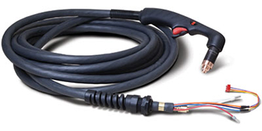

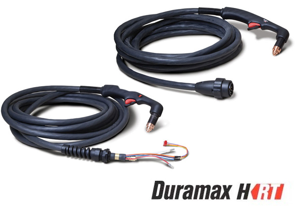

Duramax HRT-Handbrenner mit und ohne Schnellkupplung
Brennerbaugruppen
| 228916 | HRT-Handbrenner-Baugruppe, 7,6 m Schlauchpaket – Powermax600, Powermax800, Powermax900, MAX42, MAX43 |
| 228917 | HRT-Handbrenner-Baugruppe, 15,2 m Schlauchpaket – Powermax600, Powermax800, Powermax900, MAX42, MAX43 |
| 228918 | HRT-Handbrenner-Baugruppe, 7,6 m Schlauchpaket* – Powermax600 CE |
* Ohne Schnellkupplung
Verschleißteil
| Schutzschild /Deflektor | Brennerkappe | Düse | Elektrode | Wirbelring |
| Verschleißteiltyp | Stromstärke | Schutzschild/Deflektor | Brennerkappe | Düse | Elektrode | Wirbelring |
| Schneiden mit Oberflächenkontakt | 40–55 A | 220818 | 220854 | 220941 | 220842 oder 220777* | 220857 |
| FineCut | 40–45 A | 220931 | 220854 | 220930 | 220842 | 220947 |
