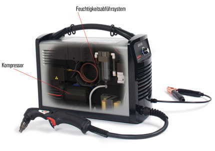

  • Dank des eingebauten Kompressors ist kein externer Kompressor und kein Filter erforderlich

  • Die zum Patent angemeldete Verschleißteil-Konstruktion ermöglicht eine gleichbleibende Schneidleistung dank der optimierten Luftströmung aus dem kompakten, integrierten Kompressor

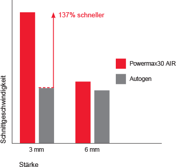

  • Dank der hohen Schnittgeschwindigkeiten und ausgezeichneten Schnittqualität erledigen Sie Ihre Aufträge schneller, und es ist weniger Nachbearbeitung erforderlich
Relative Schneidleistung bei unlegiertem Stahl (Tabelle)
