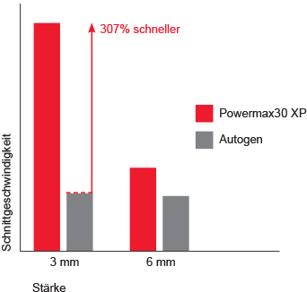

Relative Schneidleistung bei unlegiertem Stahl (Tabelle)
 „Zwei Funktionen in einem Gerät“ für maximale Flexibilität
  • Mit hoher Leistung dickes Metall schneiden
  • FineCut-Verschleißteile sorgen für qualitativ hochwertige Schnitte in dünnem Metall mit sauberen Kanten und schmalen Schnittfugen
