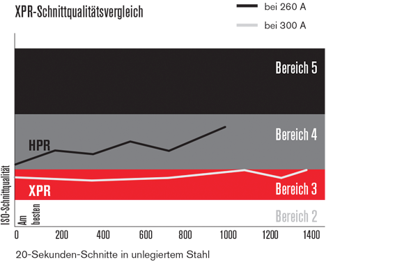

Branchenführende X-Definition-Schnittqualität
Die XPR erweitert die HyDefinition®-Schnittqualität: Sie kombiniert neue Technologie mit verbesserten Verfahren und erreicht so eine X-Definition™-Schnittqualität der nächsten Generation für unlegierten Stahl, legierten Stahl und Aluminium.
Durchgehende ISO-Bereich-2-Ergebnisse bei dünnem unlegiertem Stahl
Erweiterte ISO-Bereich-3-Schnittqualitätsergebnisse verglichen mit früherer Plasmatechnologie
