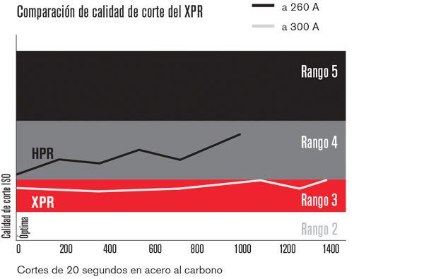

Calidad de corte X-Definition líder en la industria
El XPR mejora la calidad de corte de HyDefinition® al combinar la nueva tecnología con procesos depurados para cortes X-Definition™ de última generación, en acero al carbono, acero inoxidable y aluminio.
Resultados constantes con ISO rango 2 en acero al carbono
Resultados prolongados en la calidad de corte ISO rango 3 en comparación con la tecnología de plasma anterior
