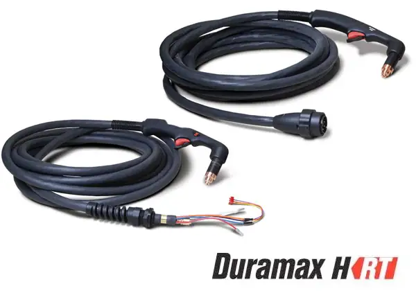

Powermax600/800/900 および MAX42/43 システム用 Duramax レトロフィットトーチ
Duramax™ レトロフィットトーチは、旧型の Powermax システムに強化された性能と生産性で新たな生命を与えます。Powermax600/800/900 および MAX42/43 システム用 - レトロフィットトーチはお使いのシステムに合わせたトーチ接続を使用できるので取付が簡単です。ハンドトーチとマシントーチの両タイプがあり、クイックディスコネクトが付いているものと付いていないものが選べます。
- ハンドトーチとマシントーチの両タイプがあります。
- 独自のファイバー補強トーチハンドルで、T スタイルのトーチに比較して、耐衝撃性が 5 倍に、耐熱性が 20% 強化されます。
- Spring Start™ 電極技術は、トーチ内の可動部品を排除し、一貫した信頼性のあるアークスタートを保証します。

Duramax MRT マシントーチ、クイックディスコネクト付きとクイックディスコネクトなし
トーチアセンブリ
消耗部品と取扱説明書、さらに以下の情報を記載したお使いのシステム用の消耗部品ステッカー
| 部品番号 | 説明 - システム |
| 228920 | MRT マシントーチアセンブリ、7.6 m リード - Powermax600、Powermax800、Powermax900、MAX42、MAX43 |
| 228921 | MRT マシントーチアセンブリ、15.2 m リード - Powermax600、Powermax800、Powermax900、MAX42、MAX43 |
*クイックディスコネクトなし
消耗部品
| シールド/ デフレクタ |
リテイニングキャップ | ノズル | 電極 | 渦巻きリング |
| 消耗部品種類 | アンペア数 | シールド/ デフレクタ |
| マシン | 40 A~55 A | 220817 | 220854 | 220941 | 220842 または 220777 * | 220857 |
| マシン、オーム | 40 A~55 A オーム | 220817 | 220953 | 220941 | 220842 または 220777 * | 220857 |
| シールドなし | 40 A~55 A | 220955 | 220854 | 220941 | 220842 | 220857 |
| 最大除去ガウジング1 | 40 A~85 A | 220798 | 220854 | 220797 | 220842 | 220857 |
| 最大制御ガウジング2 | 40 A~85 A | 420480 | 220854 | 220797 | 220842 | 220857 |
| FineCut | 40 A~45 A | 220955 | 220854 | 220930 | 220842 | 220857 |
| 40 A~45 A オーム | 220948 | 220953 |
* 消耗部品寿命の延長をお求めなら CopperPlus 電極 をお試しください。
1 強力な金属除去、深いガウジング断面、極度な金属洗浄アプリケーションに設計されています。
2 より精度の高い金属除去、浅いガウジング断面、軽い金属洗浄アプリケーションに設計されています。
Duramax HRT ハンドトーチトーチ、クイックディスコネクト付きとクイックディスコネクトなし
トーチアセンブリ
| 部品番号 | 説明 - システム |
| 228916 | HRT ハンドトーチアセンブリ、7.6 m リード - Powermax600、Powermax800、Powermax900、MAX42、MAX43 |
| 228917 | HRT ハンドトーチアセンブリ、15.2 m リード - Powermax600、Powermax800、Powermax900、MAX42、MAX43 |
| 228918 | HRT ハンドトーチアセンブリ、7.6 m リード* - Powermax600 CE |
* クイックディスコネクトなし
消耗部品
| シールド/ デフレクタ |
| ドラッグ切断 | 40 A~55 A | 220818 | 220854 | 220941 | 220842 または 220777* | 220857 |
| FineCut | 40 A~45 A | 220931 | 220854 | 220930 | 220842 | 220947 |
