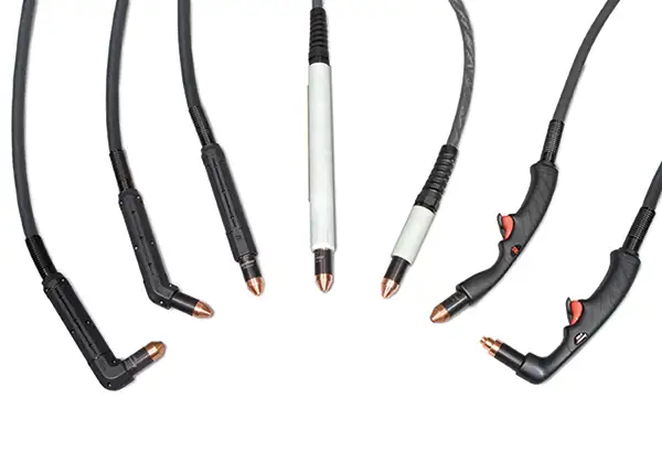

Duramax トーチ
SpringStart™ テクノロジーにより耐久性と信頼性を考慮して設計された Duramax® トーチには、ハンド/マシン切断およびガウジング、およびロボット切断用のトーチがあります。
Duramax トーチには、ガウジング、微細な形状の切断、より長いリーチが必要な切断、母材に対して水平な切断 (フラッシュ切断) など、様々な作業を行える豊富な数の特殊消耗品オプションがあります。

Duramax® の 75° と 15° のハンドトーチは、ガウジング、微細な形状の切断、より長いリーチが必要な切断、フラッシュ切断など、様々な用途に適しています。75° のトーチの人間工学的デザインは通常の切断に最適です。また 15° のトーチはヘビーガウジング中にオペレーターに直接熱が当たることがなく、頭上や手の届きにくい場所の作業を可能にします。
Duramax hand - 75 and 15 degrees torches
マシンジョブ用
Duramax 全長マシーントーチは、様々な CNC 切断機、トラックカッター、パイプカッターに使用できます。小型マシントーチは軽量機械やパイプ切断など、全長トーチでは長すぎる状況に最適です。
Duramax 180 degrees full and mini machine torches
ロボットトーチ用
Duramax ロボットトーチの軽量で小型のビルトインポジション機能は、軽量のロボットアームで簡単に統合できるオペレーションを可能にします。オプションは、クランプスピードの統合。
Duramax robotic - 180, 90 and 45 degrees torches
