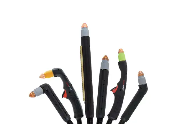

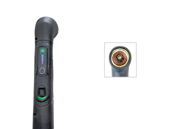

Hypertherm の新しい Powermax65/85/105 SYNC® プラズマシステム用の SmartSYNC® トーチは、ツイストオン式のな消耗部品の取り付けと、ハンドモデルでの便利な電力とアンペア数の調整コントロールを備えています。これにより、オペレーターは電源装置に戻らずにその場でアンペア数の調整、消耗部品の交換、および用途の変更ができます。これにより、消耗部品の交換時間が約 10 秒に短縮され、カートリッジに合わせてシステムが自動的に設定されるため、ダウンタイム、問題解決、無駄、およびトレーニング時間が最小限に抑えられます。

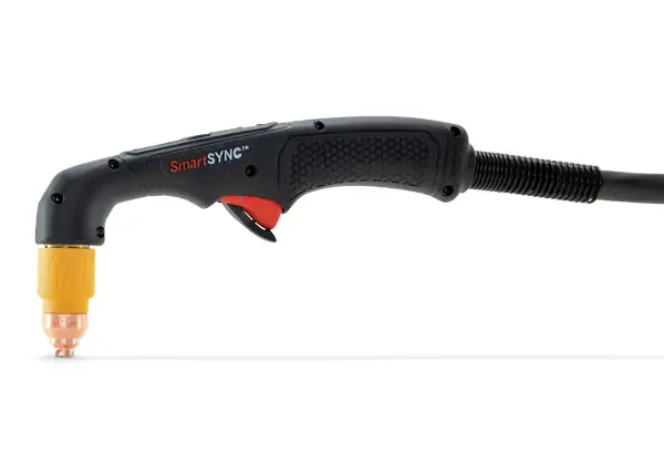

ハンド切断とガウジング作業
時間節約に役立つ SmartSYNC トーチコントロールにより、オペレーターは電源装置に戻らずにその場でアンペア数の調整、消耗部品の交換、および用途の変更ができます。SmartSYNC の 75° と 15° のハンドトーチは、ガウジング、微細な形状の切断、より長いリーチが必要な切断、フラッシュ切断など、様々な用途に適しています。75° のトーチの人間工学的デザインは通常の切断に最適です。また 15° のトーチはヘビーガウジング中にオペレーターに直接熱が当たることがなく、頭上や手の届きにくい場所の作業を可能にします。
マシンジョブ用
Hypertherm カートリッジを備えた SmartSYNC トーチでは、適切なアンペア数と動作モードが自動的に設定され、セットアップエラーがなくなります。SmartSYNC 全長マシントーチは、様々な CNC 切断機、トラックカッター、パイプカッターに使用できます。小型マシントーチは軽量機械やパイプ切断など、全長トーチでは長すぎる状況に最適です。
ロボットトーチ用
SmartSYNC ロボット/ミニトーチの軽量で小型のビルトインポジション機能は、軽量のロボットアームで簡単に統合できるオペレーションを可能にします。オプションのクランプとティーチツールは統合の迅速化に役立ちます。
SmartSYNC robotic torch options
より長いリーチが必要な切断に
Hypertherm は 2 種類の長さ (0.6 m と 1.2 m) および 2 種類のトーチヘッド角度 (45 度と 90 度) からなる 5 つの新しい SmartSYNC ロングトーチを提供します。これは、スケルトン切断、スクラッピング、解体など、より長いリーチが必要な切断に利用できます。初代 Duramax® Hyamp® ロングトーチと比較すると、このトーチは持ち上げる力が 45% 少なくて済み、オペレーターの操作が容易になります。また、耐久性を高めるために、設計と試験も徹底して行われました。さらに、人間工学的設計を高めた柔軟なリードでより動かしやすくなっています。
