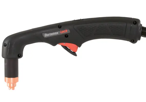

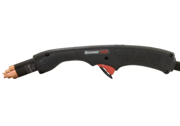

Para trabalhos de corte manual e goivagem
As tochas manuais de 75° e 15° Duramax® Lock são adequadas para uma variedade de aplicações, como goivagem, corte de formas complexas, corte de alcance estendido e corte rente. O design ergonômico da tocha de 75° é perfeito para o corte normal, enquanto que a tocha de 15° afasta o calor do operador durante a goivagem pesada e permite o corte acima da cabeça ou em áreas de difícil acesso.

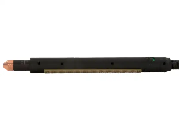

Para trabalhos mecanizados
A tocha mecanizada de comprimento completo Duramax Lock funciona com uma variedade de mesas de corte CNC, cortadores em linha e cortadores de tubos.
