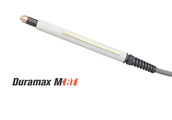

Tocha mecanizada Duramax MRT
Conjuntos de tocha
Estão incluídos os consumíveis, o manual do operador e o adesivo de consumíveis para o seu sistema.
| Código do produto | Descrição |
| 228790 | Conjunto de tocha mecanizada MRT com cabos de 7,6 m |
| 228791 | Conjunto de tocha mecanizada MRT com cabos de 15,2 m |
Consumíveis para a Duramax MRT
