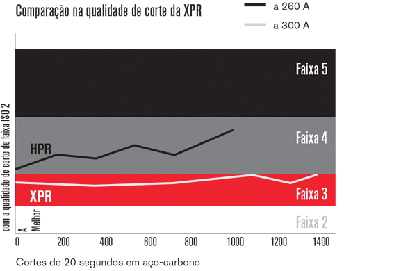

Resultados consistentes de faixa ISO 2 em aço-carbono fino
Resultados prolongados da qualidade de corte de faixa ISO 3 em comparação à tecnologia a plasma anterior
