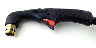

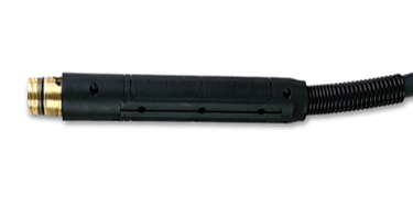

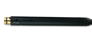

خيارات مشعل Duramax Hyamp
  المشاعل اليدوية المشاعل الآلية المشاعل الروبوتية مشاعل طويلة
طول الكابل 85‏° 15‏° °180 Mini 180° °45 °90 °180 0,6 م (2 قدم)، 45° 0,6 م (2 قدم)، 90° 1,2 م (4 أقدام)، 45° 1,2 م (4 أقدام)، 90° 1,8 م (4 أقدام)، 45° 1,8 م (4 أقدام)، 90°
4,5 م (15 قدمًا)     059519 059514
7,6 م (25 قدمًا) 059492 059495 059520 059515 059564 059565 059566 059562 059563 059567 059568 059758 059623
10,7 م (35 قدمًا)     059521 059516
15,2 م (50 قدمًا) 059493 059496 059522 059517 059670 059671 059672 059579 059580 059581 059582 059759 059624
22,8 م (75 قدمًا) 059494 059497 059523
45,7 م (150 قدمًا)* 059665 059664   059666       059667   059667

توفر (شعلة التحديث) بالخرطوشة RT مزايا ترقية إضافية لمستخدمي Powermax125.  يتم توصيل شعلة التحديث بالخرطوشة RT مباشرةً بمصدر طاقة Powermax125، وتتيح استخدام خرطوشة Powermax دون الحاجة إلى محوّل.  كما أن مشاعل التحديث بالخرطوشة RT أصغر حجمًا وأخف وزنًا من مشاعل Duramax Hyamp، مما يجعل استخدامها أسهل ويوفر راحةً أكبر للمستخدم.
مشاعل خرطوشة RT
النظام
نوع المشعل
رقم جزء المحول
Powermax125®
الطقم: شعلة يدوية HRT بزاوية 75° للتحديث بالخرطوشة مع كوابل بطول 7.6 م (25 قدمًا)

الطقم: شعلة آلية MRT بزاوية 180° للتحديث بالخرطوشة مع كوابل بطول 15.2 م (50 قدمًا)
059930
الطقم: شعلة MRT بزاوية 180° آلية صغيرة/شعلة روبوتية للتحديث بالخرطوشة مع كوابل بطول 15.2 م (50 قدمًا)
059940
