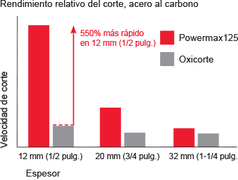

Beneficios
Máxima productividad
  • Concluye los trabajos más rápido con velocidades de corte cinco veces mayores que las del oxicorte en acero al carbono de 12 mm (1/2 pulg.)
  • El corte superior y la calidad del ranurado le permiten consumir menos tiempo en la rectificación y preparación de los bordes
  • El ciclo de trabajo al 100% maximiza su tiempo de corte
