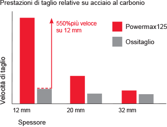

Produttività massima
  • Termina i lavori più velocemente con velocità di taglio tre volte maggiori rispetto all’ossitaglio su acciaio al carbonio da 12 mm
