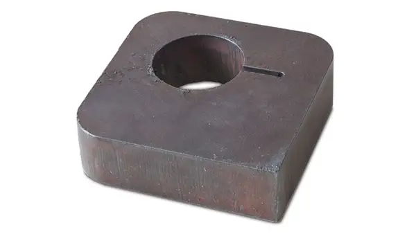

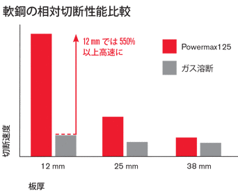

- 板厚 12 mm の軟鋼において、ガス溶断に比べて 5 倍の切断スピードで作業を完了
- 優れた切断とガウジング品質で研磨や端部の仕上げにかける時間を節約
