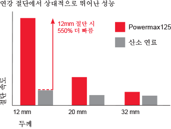

최대 생산성
  • 12mm 연강 절단 시 산소 연료보다 5배 빠른 절단 속도로 작업을 더욱 신속하게 마칠 수 있습니다.
