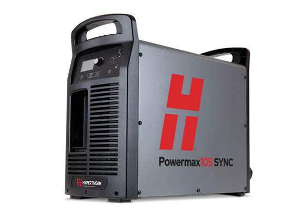

Przecinarka plazmowa Powermax105 SYNC
Powermax105 SYNC® to profesjonalny system cięcia plazmowego nowej generacji, która radykalnie upraszcza obsługę procesów żłobienia i cięcia z zalecaną grubością do 32 mm (1-1/4″). Umożliwia on zautomatyzowane ustawianie procesów systemowych dzięki zaawansowanym palnikom SmartSYNC® z technologią RFID oraz obsługuje rewolucyjne, jednoczęściowe materiały eksploatacyjne w postaci wkładu, zapewniające możliwość śledzenia danych dotyczących zużycia. System Powermax105 SYNC maksymalizuje produktywność poprzez skrócenie czasów przestoju, optymalizację jakości cięcia oraz usprawnienie zarządzania zapasami materiałów eksploatacyjnych.

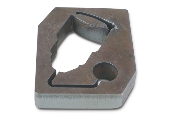

Cięcie dokładne
Do szczelin o małej szerokości z minimalną ilością żużlu oraz do stref nagrzewania
Cięcie dokładne

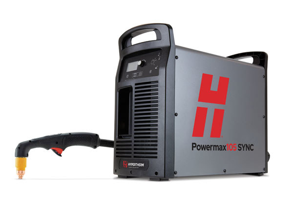

Palniki SmartSYNC
Palniki SmartSYNC wykorzystują technologię RFID, dzięki której wkład Hypertherm komunikuje się z systemem Powermax SYNC, aby umożliwić automatyczne ustawianie natężenia prądu i procesu w zasilaczu. Dostępne w konfiguracjach z palnikiem ręcznym, zmechanizowanym i zrobotyzowanym.
