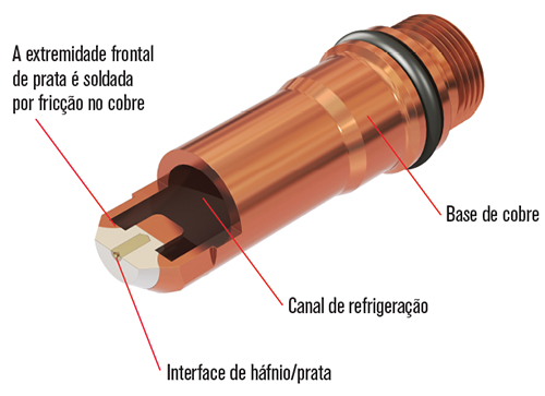

Os eletrodos SilverPlus® incorporam uma interface de háfnio/prata no ponto de transferência elétrica. O háfnio/prata extrai mais calor e possui uma liga mais forte do que o háfnio/cobre.
Resultado: vida útil dramaticamente mais longa do eletrodo e do bico — aumentando a produtividade e diminuindo os custos operacionais ao reduzir o número de conjuntos de consumíveis usados e substituições.

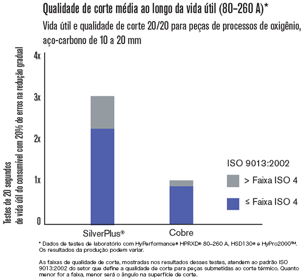

O SilverPlus dura mais que o dobro em comparação com eletrodos padrão
Nosso processo de teste
Utilizamos testes de vida útil rigorosos para avaliar os eletrodos SilverPlus® em comparação aos nossos eletrodos padrão. Nosso teste 20/20 envolve perfuração de metal e corte por 20 segundos com 20% de erros programados de rampa de fim de arco. Isso quer dizer que em 20% do tempo ocorrem erros intencionais durante o corte, como sair da chapa.
Esse protocolo de teste pretende simular o ambiente de corte atual. Realizamos testes com parâmetros de corte a oxigênio com o padrão HPR da Hypertherm. Esses procedimentos foram repetidos até que o eletrodo não funcionasse mais.
Junta de prata/cobre soldada por fricção
Diferentemente dos eletrodos de cobre/prata convencionais, os eletrodos SilverPlus têm uma junta robusta de solda de cobre/prata de estado sólido. Essa liga com qualidade próxima à de forjas oferece a melhor condutividade elétrica e térmica possível. Isso não garante somente a consistência de cada eletrodo, mas também aumenta a vida útil.
Maior confiabilidade
Já que a prata e o cobre são soldados antes da montagem do eletrodo, o háfnio fica perfeitamente centralizado no eletrodo, aumentando a confiabilidade e o desempenho do corte.
O dobro da vida útil dos eletrodos feitos só com cobre
O design exclusivo dos eletrodos SilverPlus diminui os resíduos acumulados na parede interna do bico, reduzindo os danos ao orifício do bico. Como resultado disso, a tecnologia SilverPlus dobra a vida útil do eletrodo e do bico.
