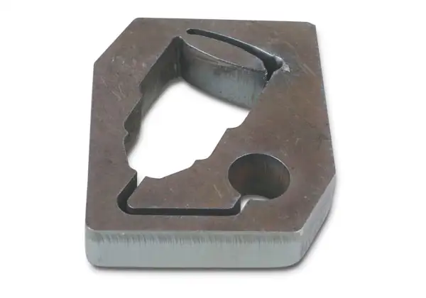

Corte de formas complexas
Para largura de kerf estreita com um mínimo de escória e de zona afetada pelo calor
