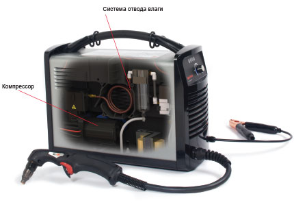

Несмотря на небольшой размер, система Powermax30® AIR обеспечивает высокую эффективность обработки материалов. Это самая компактная и легкая система для ручной плазменной резки в данном классе. Система Powermax30 AIR укомплектована собственным встроенным воздушным компрессором, благодаря чему Вы можете выполнять резку практически в любом месте, где доступно однофазное питание. Просто включите эту систему, подсоедините рабочий зажим, и можно приступать к резке.

  • Внутренний воздушный компрессор устраняет необходимость использовать внешний воздушный компрессор и фильтр
  • Подключение системы к любым источникам питания с напряжением в диапазоне от 120 до 240 В (удобная в использовании технология автоматической регулировки напряжения Auto-Voltage™ и входящие в комплект переходники)

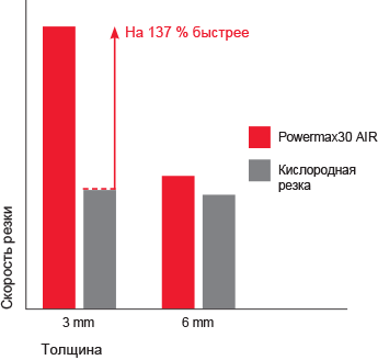

  • Благодаря высокой скорости и превосходному качеству резки сокращается время на выполнение заданий, снижается необходимость во вторичной обработке
Относительная производительность резки низкоуглеродистой стали (диаграмма)
