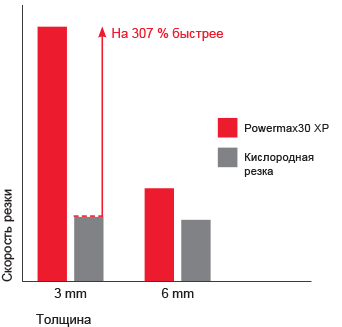

  • Благодаря высокой скорости и превосходному качеству резки сокращается время на выполнение заданий, снижается необходимость во вторичной обработке

Относительная производительность резки низкоуглеродистой стали (диаграмма)
