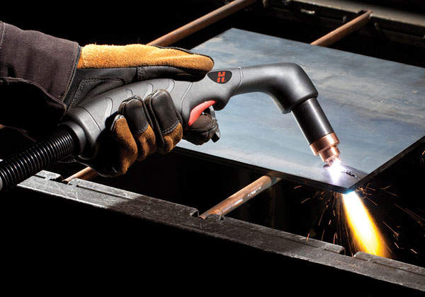

Powermax600/800/900 ve MAX42/43 sistemleri için Duramax retrofit torçlar
Duramax™ retrofit torçlar Powermax sisteminize güçlendirilmiş performans ve verimlilik ile yeni bir yaşam kazandırabilir. Powermax600/800/900 ve MAX42/43 sistemleri için kullanılabilir - retrofit torçları, sisteminizde yükseltmelerin daha kolay yapılmasını sağlayacak şekilde tasarlanan torç bağlantısı kullanır, dolayısıyla kurulumu basittir; çabuk ayrılabilir sistem varken veya olmadan hem manuel hem de mekanize stiller kullanılabilir.
- Manuel ve makine stilleri mevcuttur
- Patentli, fiberle güçlendirilmiş torç kulpu, T stili torçlara kıyasla çarpmalara karşı 5 kat daha dayanıklı ve ısıya karşı %20 daha dirençlidir.
- SpringStart™ elektrot teknolojisi, daha güvenilir ark başlangıcı için torçtaki hareketli parçaları ortadan kaldırır.
