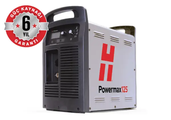

Powermax125 plazma kesici
Hava plazma için maksimum güç ve performans sunan Powermax125® plazma sistemi kalın metalleri hızlı keser. En zorlayıcı kesme ve oluk açma işlerini hızlı bir şekilde tamamlayabilen sistem %100 devrede kalma, 25 mm (1 inç)mekanize delme kapasitesi ve hızlı oluk açma metal kaldırma becerisi sunar. Smart Sense™ teknolojisi gibi gaz basıncını otomatik olarak ayarlayan en son teknolojik yenilikleri de sunar. Mevcut on bir Duramax® Hyamp™ torç stili manuel kesim, taşınabilir otomasyon, X-Y tablası kesimi, uzak noktaları kesme ve robotik kesme ve oluk açmada çok yönlülük sunar.

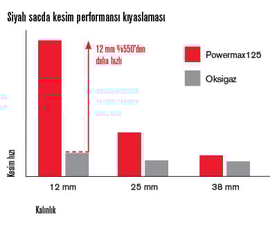

Maksimum verimlilik
  • 12 mm siyah sacda oksigazdan beş kat daha yüksek kesme hızlarıyla işleri daha çabuk bitirin
