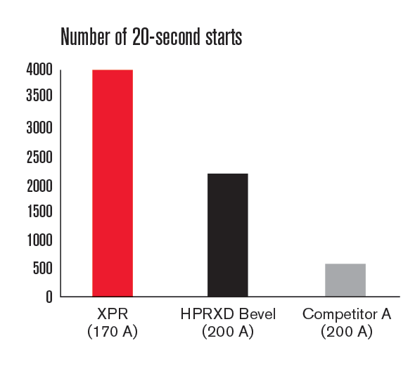

优化生产效率,降低运行成本
运行成本远低于上一代技术
提升了厚材料的切割速度
大大延长了低碳钢切割应用的易损件寿命
穿孔能力优于同类等离子切割系统,可对更厚的材料进行穿孔

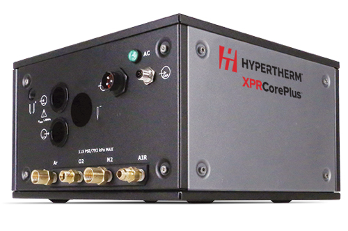

先进的工艺控制和发送
共有四款气体控制箱可供选择,分别为 Core™ 自动气体箱、CorePlus™ 自动气体箱 Plus、Vented Water Injection™ (VWI™) 高级自动气体箱和 OptiMix™ 全能自动气体箱,这些控制箱均可实现无与伦比的低碳钢切割质量,且各级气体箱都进一步增强了不锈钢和铝材切割性能。所有自动气体控制箱均可通过 CNC 控制器进行精准控制,提高了生产效率和易用性。
气体连接控制箱气体/液体
| Core 自动气体箱 |
CorePlus 自动气体箱 |
Vented Water Injection (VWI) 高级自动气体箱 |
OptiMix 全能自动气体箱 |
| 氧气/氮气/空气 | X | X | X | X |
| 氩气 | X | X | X | |
| F5/氩气/水 | X | X | ||
| 氢气-氮气-氩气混合气体 | X |

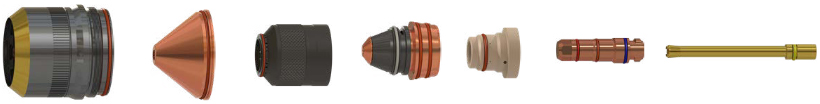

低碳钢
| 安培数 | 工艺 | 保护帽 帽 |
保护帽 | 喷嘴 固定帽 |
喷嘴 | 涡流环 | 电极 | 水管 |
| 30 A | 氧气/氧气 | 420200 | 420228 | 420365 | 420225 | 420407 | 420222 | 420368 |
| 50 A | 氧气/空气r | 420200 | 420237 | 420365 | 420234 | 420233 | 420231 | 420368 |
| 80 A | 氧气/空气r | 420200 | 420246 | 420365 | 420243 | 420242 | 420240 | 420368 |
| 130 A | 氧气/空气r | 420200 | 420255 | 420365 | 420252 | 420242 | 420249 | 420368 |
| 170 A | 氧气/空气r | 420200 | 420513 | 420365 | 420261 | 420260 | 420258 | 420368 |

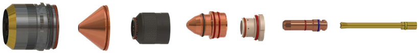

有色金属
| 安培数 | 工艺 | 保护帽 帽 |
保护帽 | 喷嘴 固定帽 |
| 40 A | 氮气/氮气 | 420200 | 420291 | 420365 | 420288 | 420314 | 420303 | 420368 |
| 空气/空气 | 420200 | 420291 | 420365 | 420288 | 420314 | 420294 | 420368 | |
| 60 A | 氮气/氮气 | 420200 | 420309 | 420365 | 420297 | 420323 | 420303 | 420368 |
| F5/氮气 | 420200 | 420309 | 420365 | 420297 | 420323 | 420303 | 420368 | |
| 氮气/水 | 420200 | 420300 | 420365 | 420296 | 420323 | 420303 | 420368 | |
| 空气/空气 | 420200 | 420309 | 420365 | 420297 | 420323 | 420294 | 420368 | |
| 80 A | 氮气/氮气 | 420200 | 420309 | 420365 | 420306 | 420323 | 420303 | 420368 |
| F5/氮气 | 420200 | 420309 | 420365 | 420306 | 420323 | 420303 | 420368 | |
| 氮气/水 | 420200 | 420300 | 420365 | 420290 | 420323 | 420303 | 420368 | |
| 空气/空气 | 420200 | 420309 | 420365 | 420306 | 420323 | 420294 | 420368 | |
| 130 A | 氮气/氮气 | 420200 |
420318 |
420365 |
420315 |
420314 | 420356 | 420368 |
| 氢气-氩气-氮气/氮气 | 420200 | 420318 | 420365 | 420315 | 420323 | 420356 | 420368 | |
| 氮气/水 | 420200 | 420469 | 420365 | 420315 | 420314 | 420356 | 420368 | |
| 170 A | 氮气/氮气 | 420200 | 420327 | 420365 | 420324 | 420314 |
420356 |
420368 |
| 氢气-氩气-氮气/氮气 | 420200 | 420327 | 420365 | 420324 | 420323 | 420356 | 420368 | |
| 氮气/水 | 420200 | 420472 | 420365 | 420324 | 420314 | 420356 | 420368 | |
| 空气/空气 | 420200 | 420513 | 420365 | 420524 | 420260 | 420258 | 420368 |

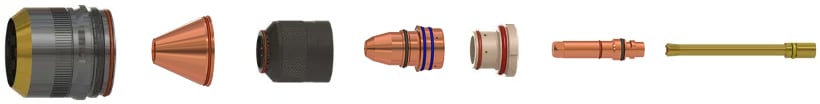

气刨易损件
低碳钢
| 安培数 | 工艺 | 外固定帽 | 保护帽 | 喷嘴 固定帽 |
喷嘴* | 涡流环 | 电极 | 水管 |
| 170A | O2/空气 | 420200 | 10086659 | 420365 | 10087904(.140)孔径 | 420242 | 10086653 | 420368 |
| 300A | O2/空气 | 420200 | 10086659 | 420365 | 10086655(.180)孔径 | 420242 | 10086653 | 420368 |
| 460A | O2/空气 | 420200 | 10086659 | 420365 | 10086657(.195)孔径 | 420242 | 10086653 | 420368 |
不锈钢
| 170A | H2-空气/N2 | 420200 | 10086659 | 420365 | 10087907 (.165) 孔径 | 420242 | 10086650 | 420368 |
| N2/N2 | 420200 | 10086659 | 420365 | 10087907 (.165) 孔径 | 420242 | 10086650 | 420368 | |
| 300A |
H2-空气/N2 | 420200 | 10086659 | 420365 | 10087909 (.210) 孔径 | 420242 | 10086650 | 420368 |
| N2/N2 | 420200 | 10086659 | 420365 | 10086655 (.180) 孔径 | 420242 | 10086650 | 420368 | |
| 460A |
H2-空气/N2 | 420200 | 10086659 | 420365 | 10087911 (.250) 孔径 | 420242 | 10086650 | 420368 |
| N2/N2 | 420200 | 10086659 | 420365 | 10087909 (.210) 孔径 | 420242 | 10086650 | 420368 |
