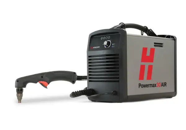

Powermax30 AIR プラズマシステム
Powermax30® AIR はその小さなサイズからは想像もできないほどのパワルフな性能を発揮します。Powermax30 AIR はこのクラスで最も小型で軽量のハンドプラズマ切断システムですが、エアコンプレッサー内蔵なので、単相電源あればどこでも使用が可能です。プラグに差し込み、ワーククランプを取り付けるだけで、作業準備完了です。

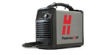

Powermax30 XP をお試しください

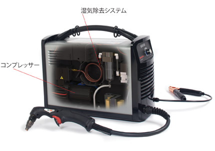

  • 内蔵エアコンプレッサーで外部エアコンプレッサーとフィルターにかかるコストを削減

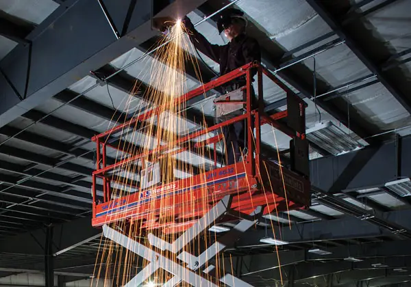

  • 連続的パイロットアーク機能により、トリガーを再度引かずに、素早く金属グレーチング材や錆びた金属を切断

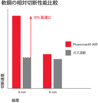

  • 高速の切断速度と優れた切断品質で、二次的な作業を低減し、仕事をすばやく完了
優れた万能性
  • 一つのツールで様々な金属種類、厚さの材料を切断

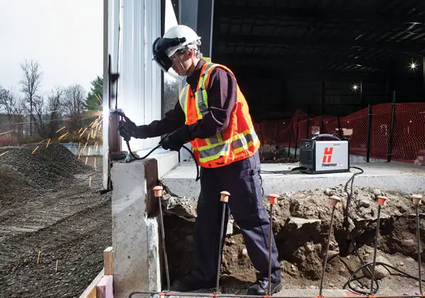

  • 装置まで材料を運ぶ必要がなく、小型で軽量な Powermax30 AIR は、どこにでも携帯可能。広範囲な切断アプリケーションに理想的なソリューション
  • 最も過酷な条件でも優れた性能を発揮

最大推奨出力の20 A で操作を行う場合の切断能力は以下の通り:
  • 762 mm/分時に 3 mm (10 ゲージ)
  • 355 mm/分時に 6 mm
  • 125 mm/分時に 10 mm

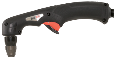

  • 電源装置、4.5 m リード付き AIR T30 ハンドトーチ 、 4.5 m リード付きワーククランプ
