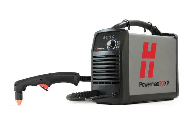

Powermax30 XP プラズマシステム
Powermax30® XP は携帯性に優れたプラズマ切断装置で、広範囲の用途に対応できます。「1 台で 2 つ」の役割を担い、厚い材料を切断するパワーと FineCut® 消耗部品を用いた薄い材料の細かい切断の両方に優れた性能を発揮します。万能性に優れた 30 アンペアのシステムは、エアまたは窒素を使用して、軟鋼、ステンレスあるいはアルミのような導電性金属を切断します。

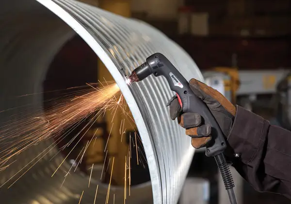

ドラッグ切断
タッチ切断 – トーチをドラッグしてワークピースを横断
ドラッグ切断

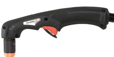

より長いリーチが必要なガウジング
より長いリーチが必要なガウジング – 狭い場所でのガウジングの際に、より優れた可視性とアクセス性を提供
より長いリーチが必要なガウジング
より長いリーチが必要な切断
より長いリーチが必要な切断 – 狭い場所での切断の際に、より優れた可視性とアクセス性を提供
より長いリーチが必要な切断

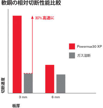

切断能力板厚切断速度
切断
推奨切断能力 10 mm 500 mm/分
  12 mm 250 mm/分
分離 16 mm 125 mm/分
120 V の入力電源で切断
FineCut ノズルとデフレクタを使用して120V の入力電源で切断。最大推奨出力の25 A で操作を行う場合の切断能力は以下の通り:
  • 482 mm/分時に 6 mm
  • 203 mm/分時に 10 mm
  • 76 mm/分時に 12 mm
