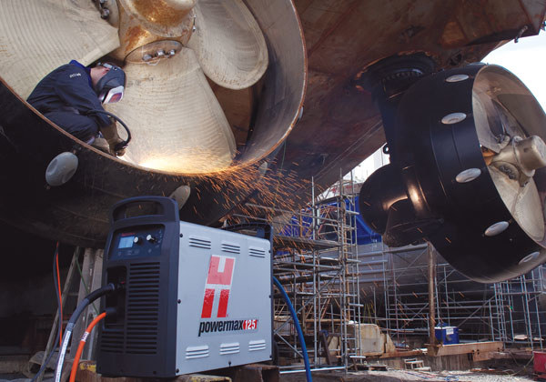

Przecinarka plazmowa Powermax125
Dzięki maksymalnej mocy i wydajności plazmy powietrznej system Powermax125® szybko tnie grube metale. Pełny 100% cykl pracy, możliwość zmechanizowanego przebijania metalu o grubości 25 mm (1″) oraz duży współczynnik usuwania metalu przy żłobieniu zapewniają szybką pracę w najtrudniejszych zastosowaniach cięcia i żłobienia. System oferuje również najnowsze rozwiązania techniczne, w tym technologię Smart Sense™, która automatycznie reguluje ciśnienie gazu. Jedenaście typów palnika Duramax® Hyamp™ gwarantuje elastyczność podczas cięcia ręcznego, przenośnego cięcia zautomatyzowanego, cięcia na stole X-Y, cięcia z wydłużonym zasięgiem oraz podczas zrobotyzowanego cięcia i żłobienia.

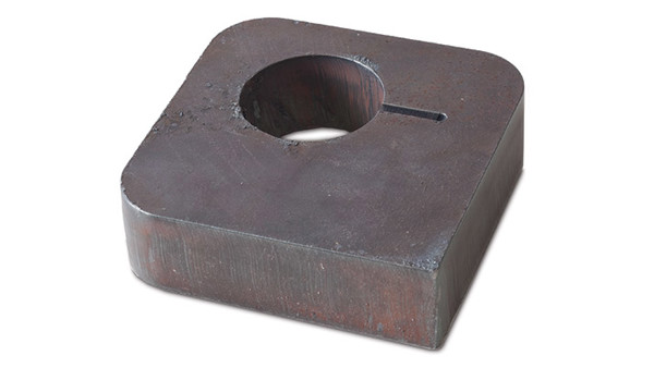

Cięcie dokładne
Cięcie dokładne — do szczelin o małej szerokości z minimalną ilością żużlu oraz do stref nagrzewania
Cięcie dokładne

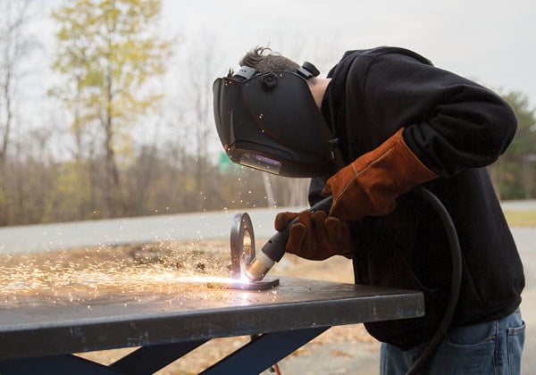

Cięcie powierzchniowe
Cięcie powierzchniowe — do cięcia bliżej materiału bazowego za pomocą palnika o kącie 45 stopni

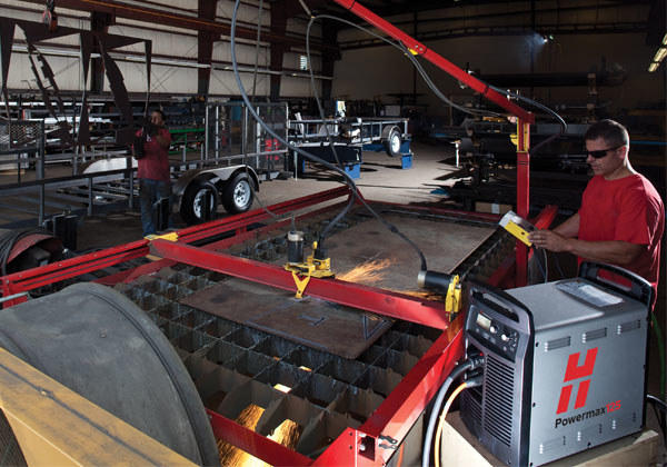

Cięcie zmechanizowane

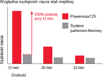

  • Dzięki pięciokrotnie większej szybkości cięcia zadania cięcia stali miękkiej o grubości 12 mm są realizowane w krótszym czasie niż w systemach paliwowo-tlenowych

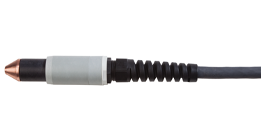

Cięcie ciągnięte i FineCut® w przypadku palników ręcznych
Wkłady Hyamp do cięcia ciągniętego
Wkłady Hypertherm
Proces
Wkład
Hyamp
528162
105 A
428937
85 A
428935
65 A
428931
45 A
Cięcie ręczne FineCut
Zastępuje ten zespół elementów
Osłona
Nasadka
Dysza
Elektroda
Pierścień zawirowujący
420000
220977
 220975
220971
220997
220992
220854
220990
220842
220994
220818
220816
220857
220819
220941
220931
220930
220947

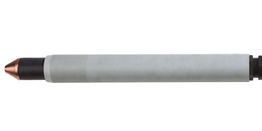

Zmechanizowane i FineCut® w przypadku palników zmechanizowanych
Zmechanizowany wkład Hyamp
Wkłady zmechanizowane można stosować w palnikach ręcznych, jeśli pożądane jest pewne odsunięcie od źródła ognia.
Wkłady Hypertherm
Proces
Wkład
Hyamp
528161
105 A
428936
85 A
428934
65 A
428930
45 A
Cięcie zmechanizowane / FineCut
Osłona
Nasadka
Dysza
Elektroda
220976
220977 lub
420156 (omowy)
220975
220971
220997
220993
220854 lub
220953 (omowy)
 220990
220842 lub
220777
(CopperPlus®)
220994
220817
220955
(Deflektor)
220816
220857
220948
lub 220955
(Deflektor)
220930
220947
