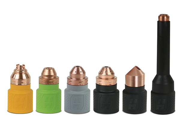

Tochas de retroajuste de cartucho podem modernizar seus sistemas Powermax45® XP/65/85/105/125, permitindo o uso do cartucho Powermax® para simplificar o uso e melhorar o desempenho geral do corte. O FastConnect garante uma instalação rápida e fácil com um clique.

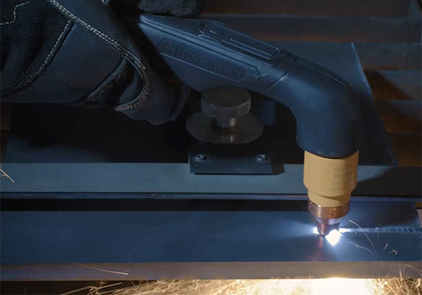

  • Estilos de tocha manual de 75° e minimecanizadas de comprimento completo de 180° disponíveis
Informação de tocha
Benefícios
Fácil de usar
  • Tocha manual de 75° confortável e ergonômica. Para Powermax125®, muito menor e mais leve que a tocha Duramax Hyamp.
  • Possibilita o uso de cartucho Powermax, de peça única e codificado por cores por processo, para eliminar a confusão entre peças e simplificar a gestão de estoque de consumíveis.
  • Operação simplificada, que minimiza o tempo de máquina parada, localização de defeitos, desperdício e tempo de treinamento.
  • Fácil atualização para sistemas Powermax45 XP/65/85/105/125 com instalação simples da tocha com um clique.
Versatilidade
  • Execute uma ampla gama de tarefas, com estilos de tocha facilmente intercambiáveis e cartuchos específicos para cada aplicação e para vários tipos de corte e goivagem.
  • Os cartuchos especializados para goivabem, HyAccess®, FlushCut™ e FineCut® ampliam as capacidades dos sistemas Powermax.
Desempenho
  • O conjunto automatizado de componentes garante alinhamento perfeito, proporcionando qualidade de corte mais consistente e maior vida útil dos consumíveis.
  • Menos tempo procurando, identificando e instalando consumíveis significa mais tempo de operação, trocas de consumíveis mais rápidas e maior produtividade.

Cartuchos da Hypertherm
Processo
Cartucho
Hyamp
528162
105 A
428937
85 A
428935
65 A
428931
45 A
30-45 A Corte manual FineCut®
Cartucho de arrasto:
Cartucho DragCut com dimensões a serem consideradas ao usar guias e modelos de corte
Cartucho FineCut:
Cartucho FineCut com dimensões a serem consideradas ao usar guias e modelos de corte
Mecanizado e FineCut para tochas mecanizadas
Processo
Cartucho
Hyamp
528161
105 A
428936
85 A
428934
65 A
428930
45 A
Corte mecanizado FineCut®
Kit de anel ôhmico
428895
Processo
Cartucho
Goivagem de remoção máxima de 105 A
428938
428932
Goivagem de controle máximo de 105 A
428939
428933
Opções do FlushCut
FlushCut
Processo
FlushCut™
105 A
428954
85 A
428953
65 A
428952
Opções do HyAccess
Cartuchos HyAccess
Processo
HyAccess™
Corte por arrasto 65 A
428984
Goivagem 65 A
428987
Corte mecanizado 65 A
528079
HyPilot para corte mecanizado
Cartucho HyPilot para corte mecanizado
Processo
HyPilot
Corte mecanizado 105 A
528157
