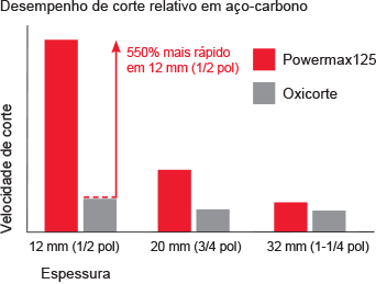

Produtividade máxima
- Conclua os trabalhos mais rápido, com velocidades de corte cinco vezes maiores do que o oxicorte em aço-carbono de 12 mm (1/2 pol)

| Capacidade de corte | Espessura | A velocidade de corte |
| Recomendação | 38 mm (1-1/2″) | 457 mm/min |
| 44 mm (1-3/4″) | 250 mm/min (10 ipm) | |
| Separação (corte manual) | 57 mm (2-1/4″) | 125 mm/min (5 pol/min) |
| Perfuração * | 25 mm (1″) |
