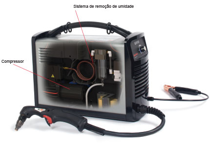

  • O compressor interno elimina a necessidade de usar um compressor de ar e filtro externos

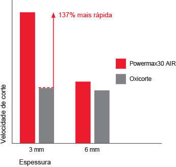

  • Corta rapidamente metais em grade ou oxidados sem precisar acionar o gatilho novamente devido à função de arco piloto contínuo
  • Rápidas velocidades de corte e qualidade de corte superior permitem finalizar os trabalhos mais rápido com menos operações secundárias
Desempenho de corte relativo em aço-carbono (tabela)
