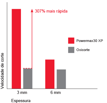

Desempenho de corte relativo em aço-carbono (tabela)
 Design “dois em um” para versatilidade máxima
  • Corte de alta potência em metal espesso
  • Os consumíveis FineCut proporcionam cortes de alta qualidade em metais finos, deixando uma borda limpa e um kerf estreito
